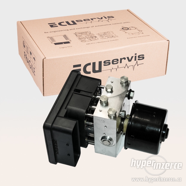

panove, nekdo tip jak oddelit elektroniku od hydraulickeho bloku na tomto typu ABS/ESP modulu? Jak se dostat k tem 2 sroubum? Dekuji
