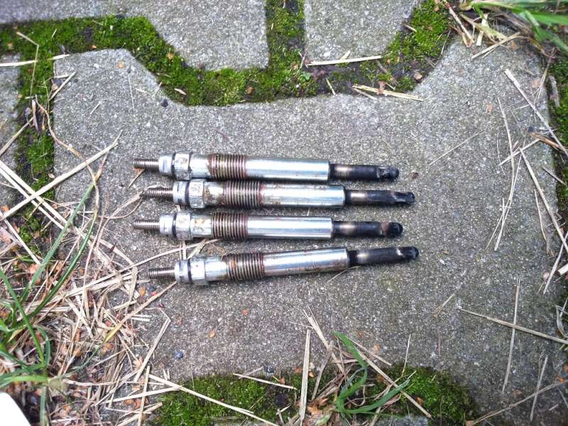

Re: Výměna žhavicích svíček
Tak je mi jasný, že to není moc, zjednodušeně to je 1,5kg na 1m páky
nějak to dopadne, a nakonec nejspíš budu mít půjčený momenťák
- phofy
- Příspěvky: 9516
Svíčky, šly lehce ven
a utažený jsou momenťákem
