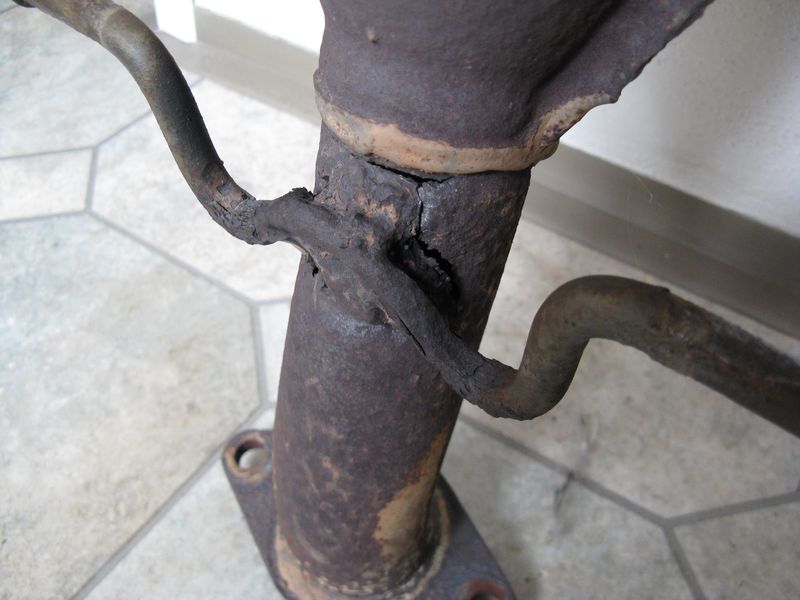

Re: Cukání/škubání motoru při prudkém přidání plynu
Katalyzátor vyměněný, závada trvá
Podle výfukáře to výfukem není. Takhle vypadá ten starej kat, roura před ním je děravá (je možný, že některý praskliny vznikly při demontáži), plášť katu fest zrezlej:

- Příspěvky: 260
- Registrován: 12.03.2015 21:41
- Bydliště: Olomouc
Přesně tohle mi dělalo. Než se dostal do otáček jel na 3 válce a škubal. Diagnostika nic....2 ford servisy- nic.... Pak jsem zajel ke znamýmu, poslech si to a řekl. ..cívka v pí.i. ..za 15 minut vyřešeno. Byla tam mikroprasklina a zoxidovaný kontakt. Taky jsem laboroval s výfukem a svíčkami. ....
