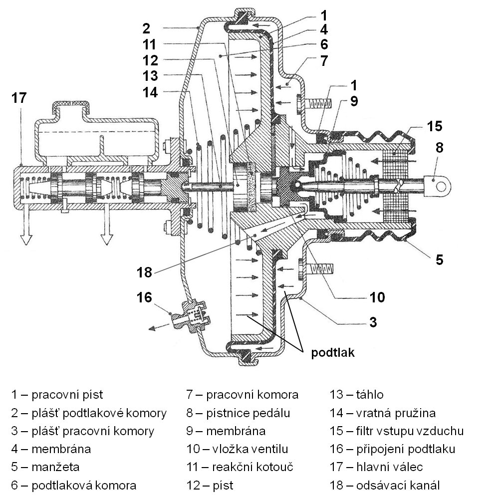

Loader:
..hmm...nechci strasit ale to vypada na prdlou membranu v posilovaci....ale stejne zkontroluj hadice od vyvevy k posilovaci..ale kdyz to syci jen seslapnute....mam fakt strach ze je prdla membrana....v podstate by se videlo jestli jo kdyz sundas hadici od vyvevy na podtlak a zkusis do ni fest fouknout huboupri seslapnutem pedalu(potrebujes hold druheho cloveka)....je tam sice prepousteci ventilek a lehko by to jit nemelo...pokud to pujde lehce tak vsadim na membranu v posilovaci....a to neni fajne robota vymenit posilovac v tomhle aute.... kdyz tam silne prekazi uplne vsechno...
