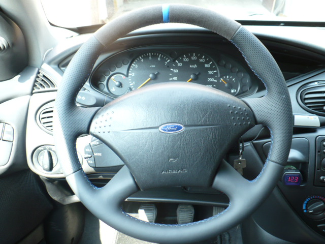

Příspěvek od petulak » 25.04.2015 09:29
:arrow: http://2racing.cz/?action=detail&id=ID24802&catg=0
a proto mám informačně--toto. :mrgreen:
