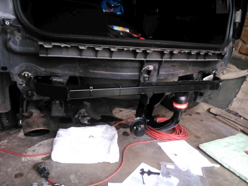

Tak jsem se take pustil do montaze zavesu - BOSAL + originalni elektro instalace primo podle typoveho znaceni auta. Ano vse sedelo dokonale, ale zarazilo mne, ze byt byla kupovana primo na typ auta (_DA/2010) je bez krabicky (canbus), coz se tu docela mocne resilo.

Po přečtení celého topicu a shlédnutí fotek (díky za ně, aspoň vím do čeho jdu-skoro jako krematorium v Pelhřimově) váhám, jestli to nemám dát do dílny na celou montáž. Chtěl jsem to montovat sám, a v dílně jen elektriku. Ale než bych našel všecky správný šrouby, strávím tím celej den kura ...

1 - nárazník sundat musíš, protože se mění výztuha (tažné je součástí té výztuhy)
2 - na STK, tam dostaneš štemplík, že to máš namontované dobře (musíš mít od výrobce typový list, tam ti dají razítko na STK - je tam na to kolonka), na úřadu ti to na základě tohoto zapíšou do velkého techničáku a vytvoří druhý malý
3 - konektor neexistuje, musíš napojit na stávající (doporučoval bych dokoupit nějakou elektroniku, ať žárovky ve vozíku neživíš přímo proudem od zadních žárovek)

Co si vzpomínám na můj postup (asi to tu bude o pár stránek dřív), tak:
koupil jsem tažné s typovým listem od výrobce
na internetu jsem objednal elektriku unikit2p
namontoval jsem to
zajel jsem na STK (rozsah, respektive cena evidenční kontroly), kde zkoumají typový list, štítek s výrobním číslem, přezkouší zásuvku a vydají papír, kde je na konci uvedeno, že na vozidle je nainstalováno tažné zařízení ISO 50.
S tímhle papírem, ORV a TP jsem pak zašel na DI, vyplnil žádost o zápis změn - montáž TZ a dostal jsem novej malej techničák (ORV) a cosi dopsali do velkýho (TP).
Jinak na Focus určitě elektriku s přídavnou krabičkou, která je napájena externě z přívodu pro 12V zásuvku v kufru, dokonce je ta pojistka někdy označená jako přívěs, jen je třeba prověřit hodnotu pojistky). Kromě 12 V zásuvky tam na nic moc konektor připravenej neni, napojoval jsem to někde nad LZ tlumičem (ale nemám kombi, u tebe to bude jiné), stávající kabely jsem přerušil, připájel výstup pro krabičku a zafoukal do termobužírek, rychlosvorkám moc nevěřím, jediné, které se kterými mám dobrou zkušenost jsou od 3M se dvěma plíšky. Jestli chceš nějaký fotky, pošli mi zprávu, něco najdu.
