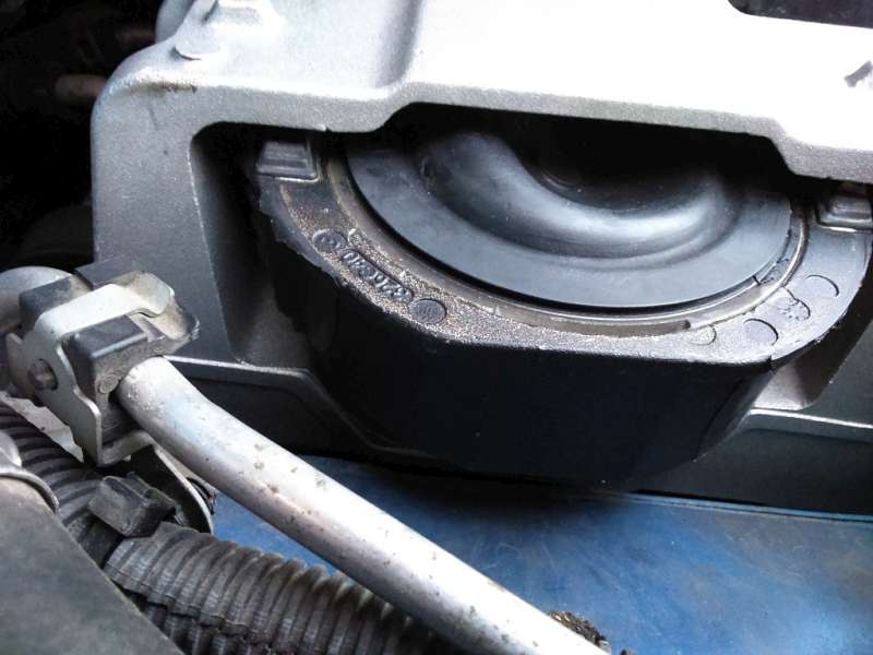

podle me uz sedi, kdyby byla fotka z boku, dalo by se to poznat. Takhle jen odhad.

vymenil som pred dovolenkou silent hydraulicky pred spolujazdcom a po 2000km mozem konstatovat, ze sa podstatne zmiernilo cvakanie pri zmene zataze, ktore mi roky liezlo na nervy-teraz je bez vyrazneho cvaknutia prechod aj do zaberu aj zo zaberu...
neprijemne ma prekvapilo ze novy po namontovani takmer sedi uplne dole-na pohlad to vyzera velmi podobne ako stary,
nevsimol som si ako to bolo so starym ale teraz na volnobeh v tom silente pekne motor cvici hore dole ako to spravne ma byt

Ja mam dreni motoru na volnobeh, vibrace jdou i do volantu a na palubovku, kdyz se rozjedu vrum vrum vrum (traktor) a to pri jizde rovno a do prava, do leva nic. Prvni jsem si myslel - a tady na foru mi poradili , ze je to lozisko - ze to bude lozisko v pravem kole. Po zahrati na provozni teplotu vse ustalo a motor prede tise jako hrob. Dnes jsme shozenim silentbloku prisli na to, ze je to prave on, pravy silentblok, zvnejsku nelze poznat, na silentbloku je boule, jak ma byt a pokusem o hybani motoru se silentblok nehybe....Vymenim, uvidim jestli bude vrum vrum jeste pokracovat, pak se budu soustredit na lozisko nebo na silentblok pod motorem.

Tak už se vzadu opírá :bebng: už mám objednaný jiný přes šváru :twisted:

Zajímalo by mě, zda ten rozdíl bude s novým tak viditelný.
Já jsem použil starší a rozdíl byl velmi malý. A to ten starší vypadal jako velmi zachovalý.

když se na ty fotky podíváš, tak rozdíl tam je, otázka co to udělá, až si sedne 8O

Rozdíl je to hodně velký :wink: strčím tam skoro prst, je tam opravdu cca 1cm-1,5cm místa. Něco mám nafocený, tak pak udělám návod :)
