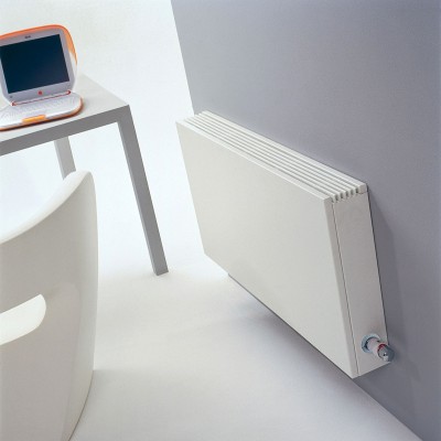

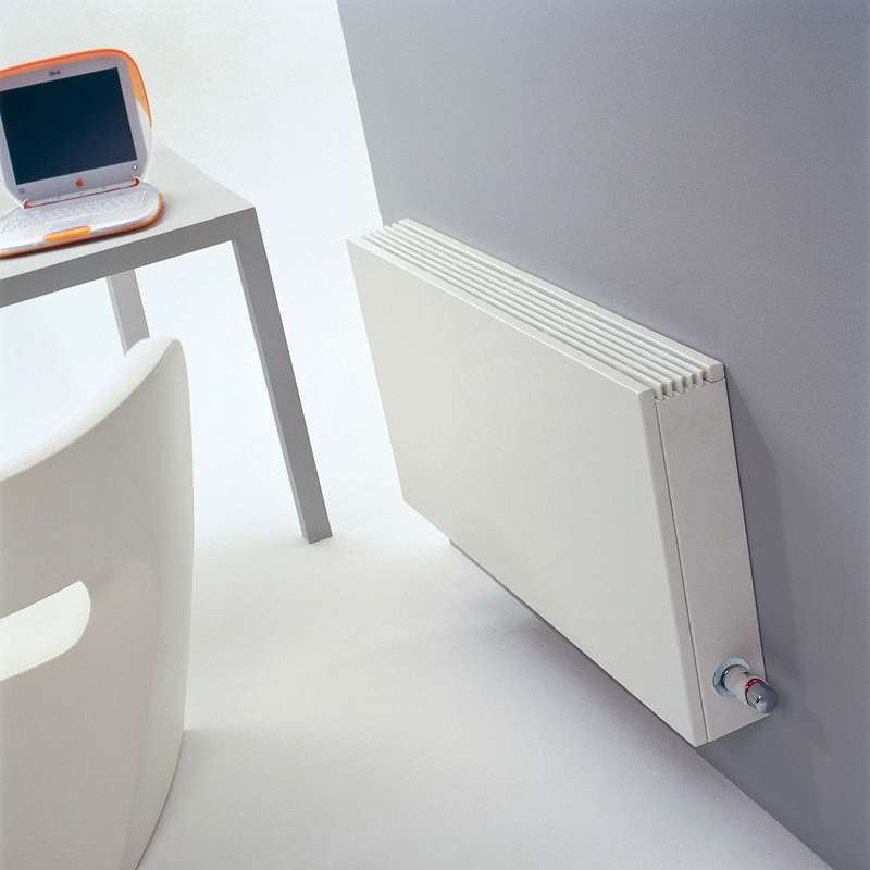

- warflyer
- Příspěvky: 405
- Registrován: 17.09.2009 11:03
- Bydliště: Středočeský kraj
Re: jaké topení do domu
Pracuji zde
. Když už mluvíme o těch radiátorech vhodných k tepelnému čerpadu potažmo pro nízké teplotní spády.
http://www.jagacz.com
