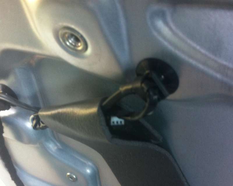

Tak jsem včera začal dodělavat roletky na zadní okna. Pod tapecem byl schovanej tento konektor tušim správně příprava na repro??

Jj, výškové repro..
