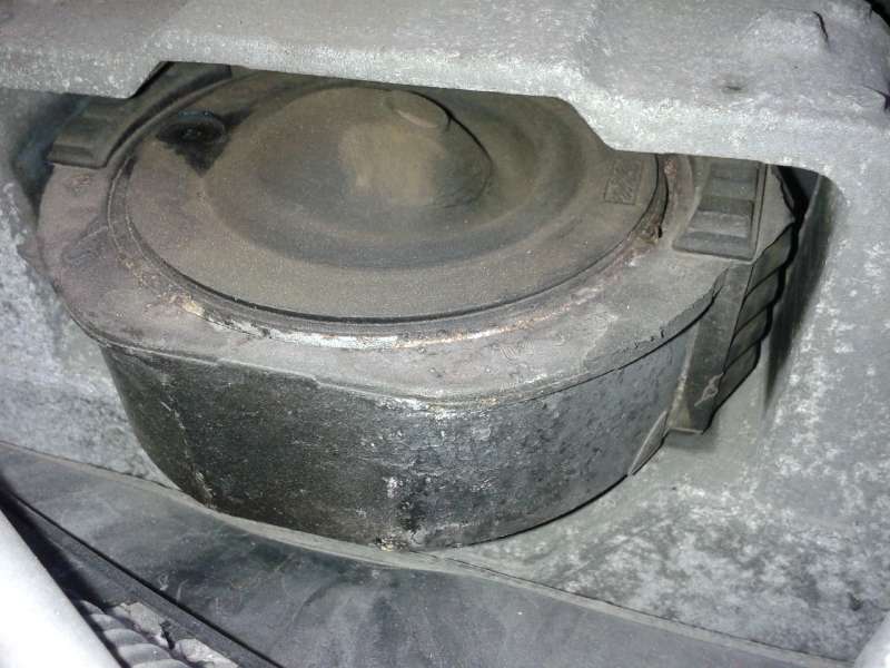

Příspěvek od vita_k » 17.06.2015 21:35
takze tento muj je asi uz ko?
Příspěvky: 13699
Re: Silentblok motoru
Příspěvek od stano. » 17.06.2015 21:41
Uz dost dlho :D

Příspěvek od vita_k » 18.06.2015 23:12
nabizi me chlapik za 500 starsi. svepomoci to asi nevymenim, ze... ?

Příspěvek od rofek » 19.06.2015 08:19
vita:
urcite to ide vymenit svojpomocne - potrebujes zdvihak - hydraulicky - kt. pridvihnes motor za olejovu vanu, aby sa uvolnilo zatazenie toho silentu ked ho budes povolovat. pre istotu som este uvolnil aj ten spodny zadny silentblok, kt. spaja prevodovku s napravnicou.
Mudra kniha - workshop manual od haynes - este radi poznacit si polohu drziaku silentu na nosniku, aby novy diel sedel presne rovnako. Je to uzitocna rada lebo diery pre tie 2 sroby na drziaku su schvalne vacsie, aby umoznovali "stelovanie".
No a posledna rada - pri montazi noveho postupovat opacne, teda najprv prichytit silent o motor a az potom drziak na nosnik.
Davat tam nejaky pouzity... za 500 je to lakave, chapem. len si poriadne pozri ako vyzera - teda ci na drziaku nie su stopy po tom ze ten silent "sedel" ak hej, tak je nanic a su to zbytocne vyhodene koruny

Příspěvek od stano. » 19.06.2015 08:44
Netreba oznacovat. Pritiahnut sroby o motor. Podperu pod motorom dat prec. Rukami pohybat motorom, aby si to sadlo. Pritiahnut sroby o karoseriu.

Příspěvek od vita_k » 19.06.2015 08:52
diky, uvidim - uz jsem videl svou vanu, jak vypada, kdyz uz muj motor na ni lezel-to nebylo moje dilo:)
Je takova trochu zprohybana. Ale pres prkynko by to treba slo.
Zvedak mam, pomalu sice klesa a klesa pri zatizeni, ale kdybych to zajistil - vypodlozil, tak to snad pujde.

Příspěvek od stano. » 19.06.2015 08:56
Jasne, ze cez drevo :dih:
Tam je este finta, ze ked odlahcis vahu motora z pravej pruziny kolesa, tak sa ti ta strana samozrejme zdvihne :mrgreen:

Příspěvek od vita_k » 19.06.2015 09:19
good point s tou pruzinou... to chce poradnej zdvih:)

Příspěvek od Johny181 » 20.06.2015 02:42
Jak říká Stano zvednout auto heverem u spolujezdce, vypodlozit vanu,spouštět auto dolů vana si sedne na vypodloženi tím se odlehčí motor a je to.Chce to jenom opatrně spouštět a zkoušet kdy to povolí.Když to nepůjde tak ještě trochu spustit dolů.Já to tak dělal obyčejným skládacím heverem a v pohodě.

Příspěvek od Mufin01 » 25.06.2015 22:04
Co myslíte, už to má asi za sebou, co?
