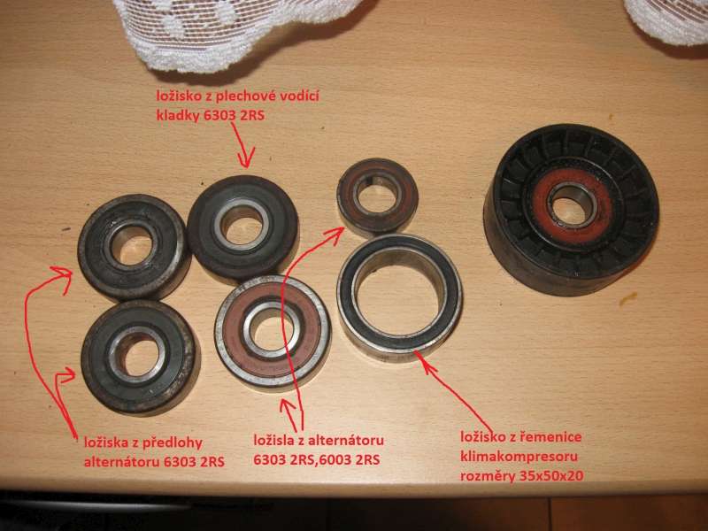

Re: piskajici drazkovy remen
čus...někde jsem to tady vyhrabal..ložiska mám na prodej protože jsem to taky řešil...nakonec kladka napínáku+řemenice klimy...a tak mi nějaké zustali dám je za hubičku..mám i napínák + kladka...a taky origo řemen pro fofika bez klimy...přístup není složitý a je to lepší na zvedáku můžeš s tím zatočit a hned víš kde je problém..bavíme se o klínovém čili drážkovém řemenu....rozvody je uplně jiná kapitola..dej vědět jestli chceš něco vědět...
čus...po výměně + origo řemen vrní jak mourek...
