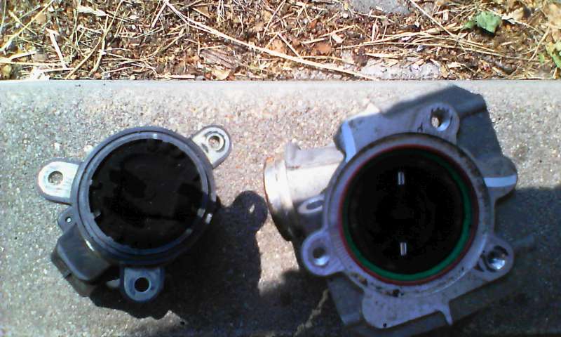

Re: škubání motoru
zdar, tak dneska som vybral ten egr ventil a celý ho rozobral. Je tam valeo, tak neviem či je to original alebo už menený, ale každopádne bol pekne zasvinený, aj ta kovová časť aj ta plastová, kde sú tie dva vydličky. Keď sa mi podarí dať fotky, tak ich sem hodím... no pri práci som sa skoro uvaril, ale šlo to v pohode, podľa toho návodu čo som tu niekde našiel. Ďalší postreh bol ten že pri poklepaní o ten egr sa ozýval zvuk, ako keby uvolnená pružinka, tak som ju rozobral a po vymenovaní všetkých svatých aj poskladal. no CUKANIE neprestalo, ale pozitívum je že lepšie reaguje na plyn, mám pocit že sa zlepšil ťah motora... ešte ho skúsim zaslepiť sobotu, ako to tu niekde bolo popísané výrobou tej podložky, či tesnenia bez otvoru, ale pochybujem že sa niečo zmení... keď zaslepím ten egr mám nechať odpojený kabel od neho alebo ho normálne zapojiť? A ďalšia vec, keď som odpojit egr a išiel sa povoziť, auto neukázalo žiadnu chybu, je to normál?
