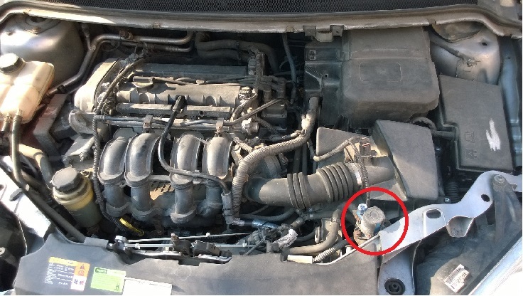

Ahojte,

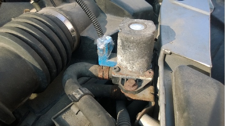

zlomil sa mi kabel pri tejto suciastke ( vid. foto ) a nemam tusenie co je to za suciastku. ( momentalne som kabel zaizoloval a konektor je prelepeny aby mi tam nenatiekla voda ). Viem mi niekto povedat co je to za suciastku a aky to ma vplyv na auto ked to teraz nieje zapojene 8O
Vdaka

Neni to termostat? Domecek termostatu nebo jak se tomu rika...?! Pokud jo, ukazuje ti teplota motoru normalne? topi auto jak ma?
Ale jsou tu povolanejsi co poradi..ja jen odhaduju

Teplota motoru funguje a aj topenie.

Nemas nezavisle kurenie?

Nie, nemam.

ja to same videl u kamarada, co ma tak VCT a ma to na stejnem miste... tak jsme tak odhadovali ze by to bylo neco takoveho... foki nebude vedet? az na to narazi... urcite jo ;) tak vyckame

Je to elektromagnetický ventil, který ovládá jednotka motoru podle teploty, jen teď nevím, jak přesně by to mělo fungovat. Možná když je to studený, je to zavřený, aby se to rychle ohřálo. Po zahřátí ze otevře, aby voda cirkulovala i přes nádržku. Co si ale pamatuju, tak mi to přes nádržku teče vždycky už po startu, nevím proč. Víc jsem to nezkoumal. Buď jsou z nádržky dvě hadice, nebo je tam jedna plus tenhle ventil.

Vdaka za odpoved. Dnes sa mi to zazrakom podarilo dat dokopy. Ale ked som s tym jazdil ked to bolo este rozobrate/odpojene tak ten ventil bol po jazde dost teply. To znamena ze aj ked to bolo rozpojene tak tam hlavne cerpadlo aj tak tlacilo vodu ?
