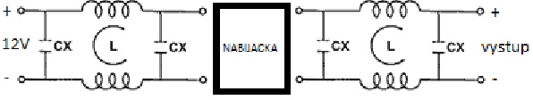

Ako som uz tu raz pisal, najlepsie zo stareho (aj vyhoreneho) PC zdroja vytiahnut feritovu cievku na vstupe - 2 vinutia na jednom jadre. Jednu zapojit na vstup, jednu na vystup nabijacky. A potom medzi kazde plus a minus vlozit foliovy kondenzator, nejakych 100-330nF.
Kabel medzi filtrom a zdrojom rusenia (nabijackou) by mal byt co najkratsi.

Ak nevies, ktoru cievku myslim, daj fotky, oznacim.

Ji vim kterou myslís ma 2 vinuti na 1 jádře
http://www.soselectronic.cz/?str=371&ar ... 8a-33-56mh
Je to ona?
