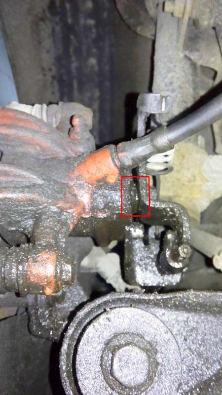

... na levém zadním brzdiči na našem MkIII tudy(označeno červeně) prosakuje brzdová kapalina ... nějaké zkušenosti, co s tím? je tam nějaké těsnění? vyřešila by to opravná sada Frenkit ? nebo co myslíte ?

Je tam těsnění , ale jsi vyjimka , ostatním i mně to spíše zatuhne a nefunguje ručka.....
Opravnou sadou to dáš do hromady. Mohu jen poradit, když to natrénuješ na jednom třmenu, tak bych preventivně udělal i ten druhý.

no možná to udělám ... díky za reakci :) ... a vytaženej třmen ... na tom se vyřádil nějaký "odborník" :irre:
