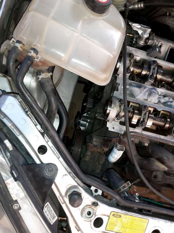

Hlava po GO vyzera pekne, cisto:
Aj kanaly su vycistene:
Pri romantickom vychode slnka caka blok na svoju druhu polovicku:
Asistuje verny pomocnik, odsavac. Treba poriadne vycistit valce od prachu, necistot, pilin. Aj pri cisteni dosadacej plochy nieco spadne dnu. Aj ventily urobili zopar pilin z piestov, ked sa ich jemne dotykali :D
Odporucam si pripravit 2 flasky tohto: https://www.alza.sk/gembird-stlaceny-vz ... 520359.htm Pripadne mat kompresor so stlacenym vzduchom.
Vecer ide aj motor na dobru noc. Pekne zakryty, aby mu nebola zima :mrgreen:
Na druhy den aj vodne cerpadlo dostane mladsiu nahradu.
Rozvody su samozrejme nove. Nakoniec to na pocudovanie aj nastartovalo :shocked: Aj par kilometrov preslo.
Prekvapil som aj sam seba :D Ako kolega vravi, ja, ako spinavohuby ITckar, by som mal vediet nanajvys tak olej doliat :D
