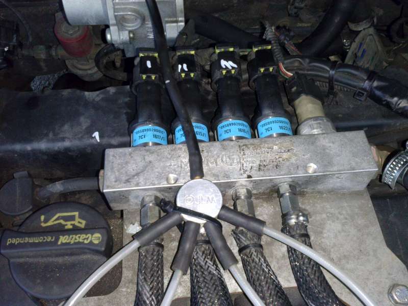

Tak uz tam jsou konecne vsechny vstriky funkcni. Celkova investice 3700CZK vc. DPH. Od originalu k nerozeznani vc. "MTM ITALY" popisky :). Aby ale vse nebylo az tak pozitivni, tak dva ze setu "tekly" a propoustely plyn do sani v dusledku cehoz, motor nechtel za tepla startovat. Reklamace uznana a ty co dorazily, jsou jiz plne funkcni. Takze celkove vzato, vyplatilo se zariskovat s neoriginalem. Vymenu jsem si delal sam, neni co zkazit. Snad budou dobre slouzit ...
