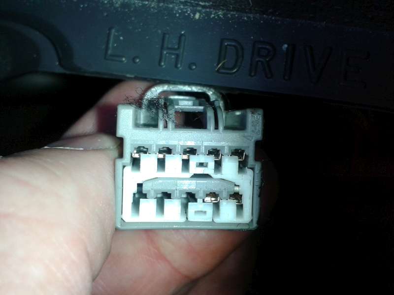

Re: Konekory známé i neznámé
Domino830
- prvni - vypinani airbagu a vstup AUX
- druhy - prijimac dalkace (pozustatek z predFL, Ty uz ho mas v GEMu)
- treti - kablik nahoru je osvetleni kufru, lze doplnit mikrofon pro HF, osvetleni nocnimi LED (ma-li je stropni lampicka)

- Stehnak
- Příspěvky: 2232
- Bydliště: Modřice@JM@CZ
Dokázal by někdo poradit od čeho je ten druhý popisovaný konektor z tohoto příspěvku: http://www.ford-focus.cz/forum/viewtopi ... 19#p908219
