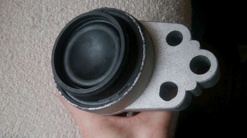

No tak silentblok už je doma a chystám se ho vyměnit.Ale sundal sem víčko a je úplně splasklej jako ten co mám na autě WTF.Nebo to tak má být a vyboulí se to až při zatížení? viz foto.každopádně to tam jdu hodit a uvidíme
Zbylé 2 silentbloky by měli taky údajně ještě dnes přijít ty sem bral z CarDo.A jdou přes PPL.BTW Česká Pošta se předvedla když doručila balík dřív než PPL, to se mi ještě nestalo

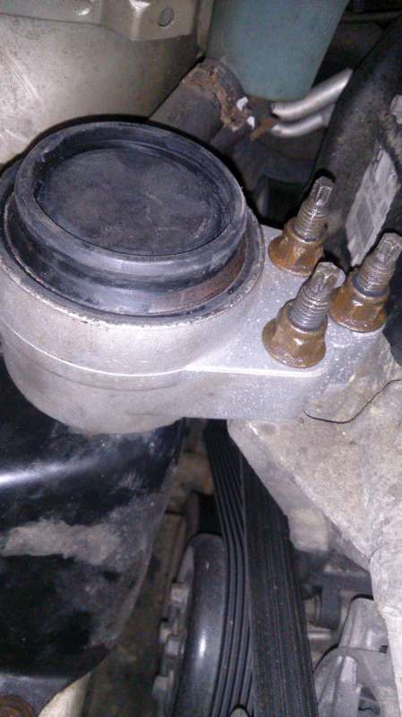

Už to mám netrvalo to ani hodinu.Silentblok se po spuštění motoru trochu nafouknul, tak to si myslím že je normální.Ty 2 další nakonec přijdou až v pondělí.Takže zbytek vyměním až pak.Teď pojedu do práce na odpolední tak uvidíme jestli bude něco poznat.

No tak musím říct že i ten jeden silentblok udělal dost co se týče přenosu vibrací od motoru do kastle.Při rozjezdu když je motor studený tak už to skoro vůbec nezavibruje.A hlavně za jízdy není motor v autě tolik slyšet.Docela to zkresluje vnímání rychlosti než jak sem byl zvyklej.Že jedu například kilo teď poznám až se podívám na tachometr
A celkově není motor tolik cítit v autě dokonce jsem nachvili jel přes dedinu lehce přes padesát na 5.st než sem si to uvědomil a podřadil.Normálně už bych slyšel že se to motoru už moc nelíbí ale teď ticho, žádné hučení nebo chvění. To su zvedávej co udělají ty další 2 silentbloky, to ani nepoznám že tam nejakej motor je

Tak v pondělí jsem vyměnil ty 2 zbylé silentbloky a pohoda.Není to tak že bych o motoru vůbec nevěděl, ale veškeré vibrace při startování, rozjezdu a hlavně při couvání se studeným autem zmizeli.Tam mě to nejvíc štvalo že při každém rozjezdu na zpátečku se studeným autem to vždy docela nepěkně zavibrovalo než se auto rozjelo.Když teď startuju tak nic, podle vibrací člověk před tím přesně vždy poznal kdy auto chytlo jak na chvíli vyletěli otáčky a auto se zachvělo.Teď je to znát jen na otáčkoměru.Za jízdy se to ještě trochu zlepšilo co se týče přenosu vibrací od motoru do kastle, ale už to není takovej skok jako to bylo po vyměnění toho prvního hydroložiska.Ale jednoznačně je teď příjemnější motor vytáčet do vyšších otáček než před tím.Zhrnu to tak že jsem spokojenej
.Ještě udělám zádní nápravu kterou už mám doma, ale její renovaci pozdržela výměna spojky a bude v tom autě ticho jak v hrobě
