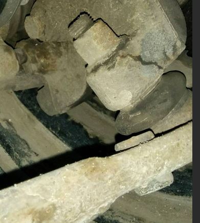

[quote="vita_k"]diky za info. uz to mam hotovo. Mam tu rozpis - priste uz tam nepojedu:
- cep spodni SWAG - cislo 50 93 0380, 2x: 1949
- L.Z. Hydroluzko - LMI 3341301, 1x1469
Ty original srouby jsem myslel na zadni napravu. Bylo to tam zarezly a neslo to rozdelat jinak nez flexou
To co je na fotce je spodni cep a je prinytovany, kdyz tam budes davat novy, nyty odvrtaji a daji tam misto nich 3 pevnostni srouby 10.9.
Ty jo ty te pekne vojebali. Spodni cep od FEBI stoji 330Kc a ten silentblok asi 600Kc Bez tam a rekni at ti vratej prachy, ty jo to sou ale kun..dy
Sorry za ty vyrazy ale ja bych

Ano, ten zvisly cap predneho ramena je na nitoch. Ja som otvoril nejaku uplne inu fotku, male spodne priecne rameno zadnej napravy, tam som pisal o srobe...
