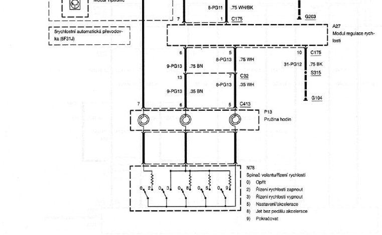

- Příspěvky: 25170
Re: Nefunguje tempomat u Mondea (Mk3 a Mk4)
deaktivace jen diagnostikou
vypada to, ze nemas spravny ovladac tempomatu, nebo je odpojen (GEM - SASM - krouzek - tlacitka)

Díky, myslel jsem si to. Neměl by někdo schéma tempomatu pro MK4?

- Lari
- Zkušený
- Příspěvky: 1490
- Bydliště: Jihlava
Re: Nefunkční adaptivní tempomat ACC Mondeo MK4
Podívat se na to origo diagnostikou,ale vypadá to buď na tlačítka nebo kroužek pod volantem..Zkontroluj taky napájení a dráty u kamery vepředu..Lámou se tam dráty..Tlačítka a jednotku mám doma navíc,kdyby si chtěl zkoumat..ppga píše:Ahoj, rád bych se zeptal zda se dá tempomat deaktivovat jinak než diagnostikou.
