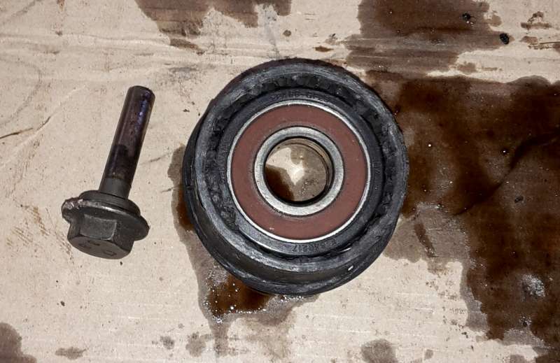

vana, vitr: Diky. Mali ste nakoniec pravdu. Idem sem pribalit fotky a komplet popis.
Příspěvky: 13585
Re: Nestartuje
Příspěvek od stano. » 13.02.2015 20:54

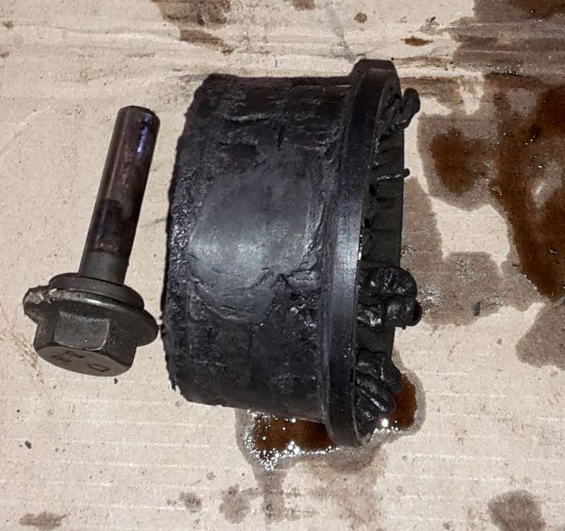

Po otvoreni ma cakalo "prekvapenie". Nakoniec to rupnuty remen nebol. Ale odtrhnuta vodiaca kladka remena!
Foto:
Vysvetli mi niekto, ako je to mozne? A preco ta kladka tak vyzera? Ako keby tam bola teplom nanesena guma/plast. A dole pod kladkou umelohmotne kusy, velke piliny. Inak remen vyzeral byt v poriadku. Ani popraskany, ani osklbany. Len z hladkej strany bol uplne leskly, bez loga. Na jednej z kladiek som nasiel INA Germany. Rozvody boli teda menene? Co je na kladke od vyroby?
Nakoniec to dopadlo relativne dobre. Odniesli si to vsetky vyfukove ventily:
Peciatky na piestoch:
Tie vybratia pod sacimi ventilmi tam predpokladam maju byt. Asi mi zachranili vsetky sacie.
Zvysok vyzera byt v poriadku. Premeral som do akej vysky idu piesty v HU a DU. Vsetky 4 su narovnako. Ojnice a piesty by mali byt v poriadku, nie?

Stano to same jsem popisoval o par prispevku vyse
Příspěvky: 13585
Re: Nestartuje
Příspěvek od stano. » 14.02.2015 10:11
Hej. Ale preco sa to sakra stalo? A preco ta kladka tak vyzera?

Re: Nestartuje
Příspěvek od vitr73 » 14.02.2015 10:33
..no kdyz vidim tu kladku tak zacinam premejslet ze si ji udela podle sebe a tohle oryginal kurvitko tam nedam...az budu delat rozvod..tak lozisko stoji par korun a to z umele hmoty bych radsi vytocil na soustruhu z duralu...

Re: Nestartuje
Příspěvek od vitr73 » 14.02.2015 10:35
ale Stano..dopadlo to dobre...zadnej ventil neupadl a nepobehal v hlave....

Re: Nestartuje
Příspěvek od stano. » 14.02.2015 10:58
Hej. Celkom dobre. Len cena opravy bude aj tak dost vysoka plus ten cas. A budem bez auta. Radsej keby sa to neodthlo vobec :wallbash:

Příspěvek od vitr73 » 14.02.2015 12:40
stano ..jestli je na kladce napsano INA tak uz neni z vyroby a byla mnenena...
