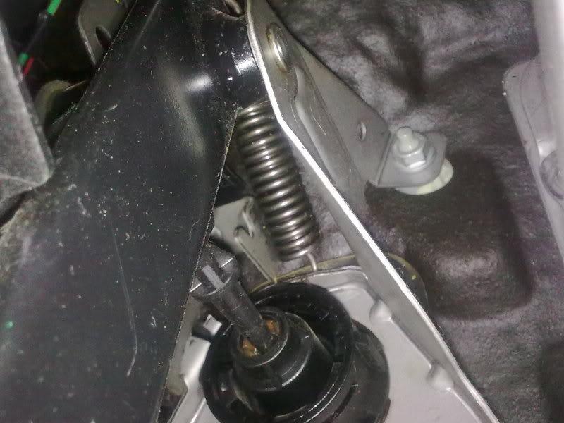

Rána po sešlápnutí spojkového pedálu
Ahoj,dnes dopoledne jsme se vraceli z lyžovačky z Deštného v O.H.
Bylo to v těch serpentýnách směrem na Skruhov n.Bělou,po sešlápnutí spojky a přeřazení na nižší rychlostní stupeň rána jak z praku.
Vypadalo to jak kdyby bouchl do míst k pedálu nějaký šutr ze silnice a nebo praskla nějaká pružina.
Auto normálně dojelo domů ,řazení O.K. a spojkový pedál fungoval bez problémů.
Jen se mi zdá jakoby šel pedál lehčeji....
Prosím o informaci,jestli někdo neví ,jak je to tam udělaný ,jestli jsou u pedálu nějaké pružiny a tedy jestli nemohla třeba jedna prasknout a druhá( jestli tam nějaká druhá je) zabezpečit správnou funkci pedálu.

Díky Dragic, pružinka je opravdu ulomená v tom horním zobáčku a visí tam navolno
,takže budu muset objednat ve Fordu HK novou.Jak to tak čtu v tom vlákně ,tak nejde ani lehce nasadit...
Možno sloučit či smáznout.Díky

Dnes mám cestu do HK,tak si vyzvednu tu objednanou pružinu na spojk.pedál.
Nemám v plánu se v tom hrabat sám ,ale spojím to s výměnou kabinového filtru ,zajedu do místní dílny ,kde měním olej atd.
Jak jsem se dočetl většina lidí to nechalo na autorizák,tak jsem zvědavý jestli se to tady povede.
Nebo má někdo ještě nějaký tip ,jak tuto pružinu nandat?
celestyn psal o těch mincích,má někdo něco jiného?
díky

Re: spojkový pedál
Takže pružina vyměněná,šlo to ztuha metodou vyplnění pružiny podložkami.
Vyplňovali jsme různými podložkami a mincemi ,ale nakonec se osvědčily obyčejné podložky nasunuté vždy po dvou.Délka mezi menším okem a koncem drátu druhého oka byla cca 106 mm.
Poté se podařilo zaháknout,ale po sešlápnutí pedálu nechtěly podložky sami vypadnout ,tak následovalo pracné vytahování.Poslední dvě ,které zbyly v té části pružiny uplně nahoře bohužel nejdou vytáhnout,tak se o to pokusím jindy (až bude čas
) ,nejde se tam dostat,proto možná nedávat podložky až do kraje !
Jinak vše funkční,zbyla mi ta pružina na diesel- VIZ.foto v mé galerii na straně 5.
