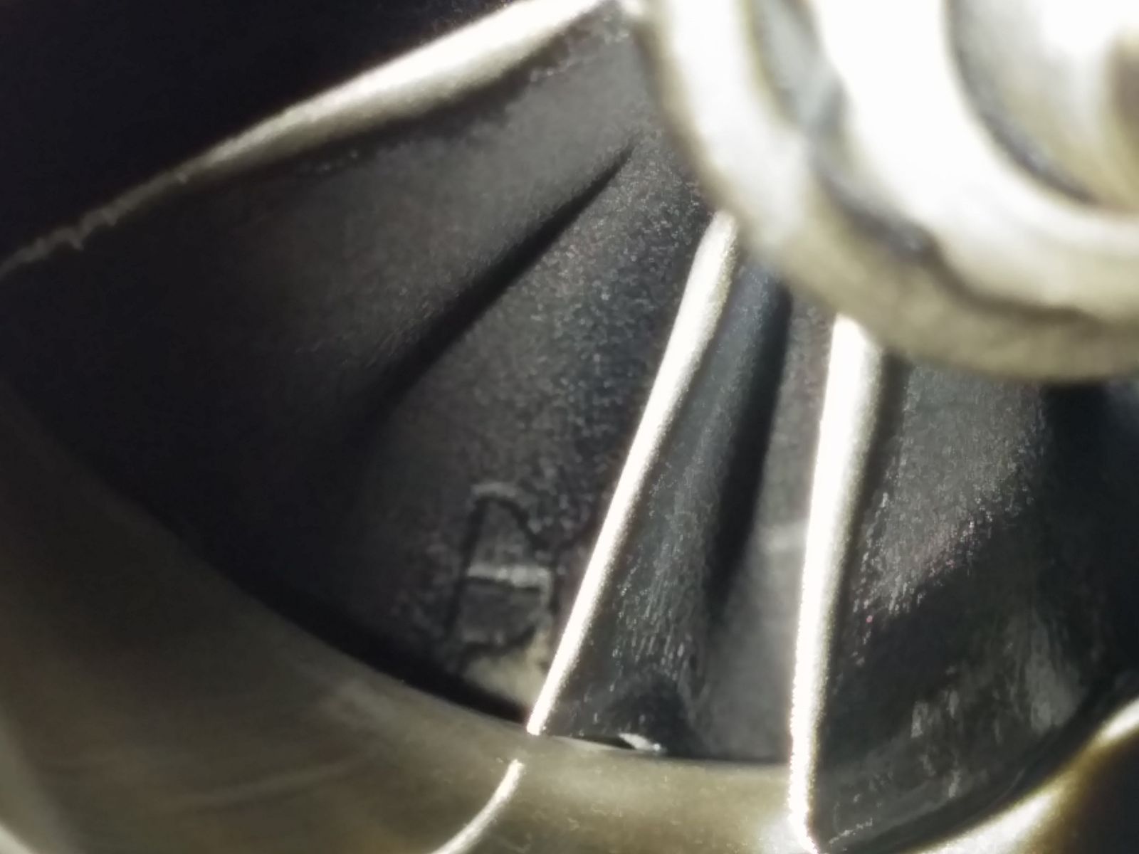

Tak nevím, kde se s tím podělit tak to píšu sem, sem se to taky hodí.
Skoro půl roku jsem řešil, že mě píská turbo. Koukal jestli nemá vůli a jestli nehází víc oleje. A vůle žádná a nehází nic. No prostě jsem si myslel i podle zvuku, že to vyloženě turbo nebude, ale že je to spíš někde nějaká díra. Tak jsem prolez všechny hadice, měchy. Nic. Fakt jsem na to zaboha nemohl přijít. A včera jedu z práce a na semaforu se rozjíždím a auto malý zátah a turbo nepískalo. Zastavím na parkovišti a řeším. Pad kapotou nic zvláštního jen nějakej smrad. Tak prostě turbo v p***e. Moc hezký tak to asi bude to turbo pomyslel jsem si. Dojel jsem s tím domu. Auto jako jelo, ale turbo zátah byl až někde od 3tis OT. Si řikám to je divný. Doma jsem na to koukl, ale ten projev mi připomínal jako když je odpojená váha vzduchu. A když je odpojená váha vzduchu tak se neovládá variabilita lopatek turba. Tak vezmu šroubovák a zkusím si zahýbat s tou variabilitou. A nic. Ty jo pohlo se to o milimetr a dál ani prd. Hmm pěkná se to asi kouslo. Ale říkám si co to je za ptákovinu. Vzal jsem si baterku a mezi tím táhlem a tělem turba byl šprajclej šroub. Nechápu jak, co? Cože tvl!?. Najednou se mi ulevilo, že to bude asi tím vyndal jsem ho. Ale koukám, že je nějaký od sazí. Prohlížím baterkou a nikde žádný nechybí. Divný… Nastartuju protůruju začalo to pískat o něco více.
No nic jdu to projet. Výkon se vrátl všechno ok. Jen to píská ještě víc. Tak mi to nedalo a hledám kde chybí. To je to totiž ono to pískalo kvůli tomu povolenému šroubu, ne!? napadá mě. Až nakonec najdu tu díru. 3roub chyběl na upevnění beranů k bloku motoru. Je to ten šroub nejvíc napravo nad turbem. 3roub jsem utáhl a pískání zmizelo
. Fakt hustej případ. Nechápu jek se tam mohl do toho ovládání klapek trefit. To je tak malá pravděpodobnost že se to stane. A kdyby se to nestalo a já ho někde ztratil. Tak bych asi nikdy nepřišel na to proč to píská. Takže mám fakt radost, že se to opravilo.
Dobrý ne?
Dobrý ne?

to je dobry:)
mam mozna duvod meho piskani. Nevim jestli jsem to sem uz nekdy daval a ted se divim znova:)
