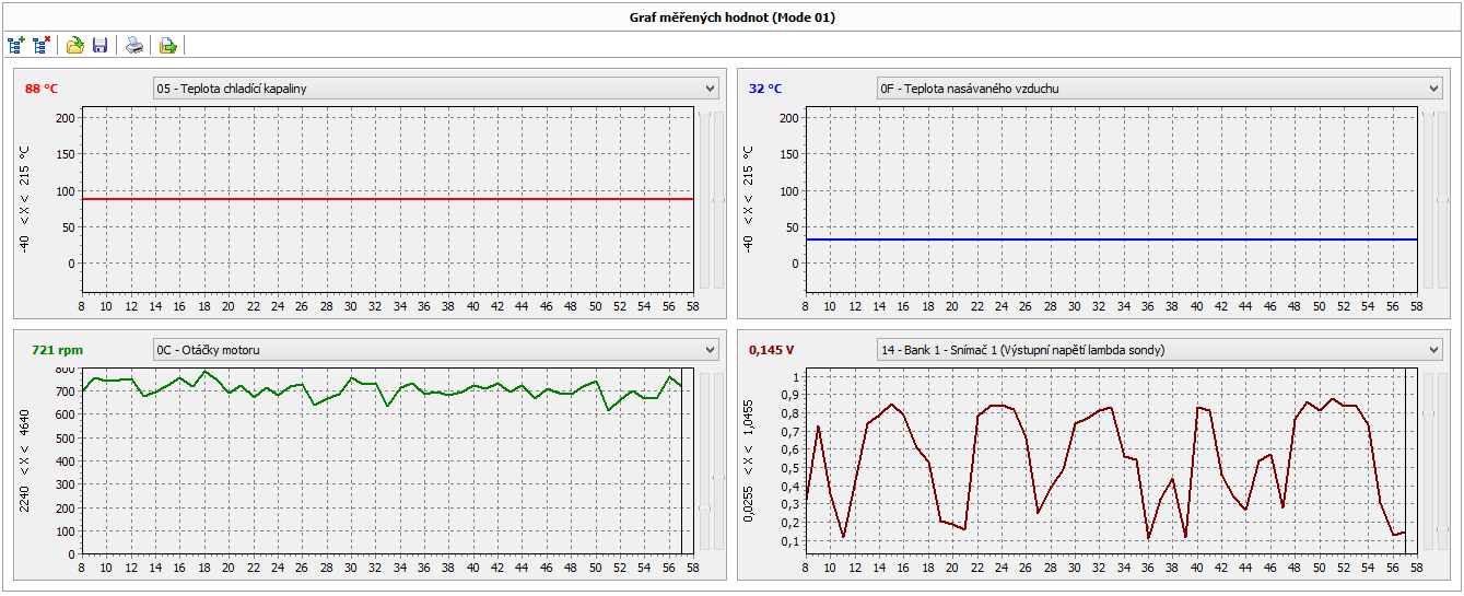

Zdravím už delší dobu mě trápí volnoběh. Při studeném motoru chvíli běží a pak se propadnou otáčky cca na 400 a po chvíli vypne motor. Za tepla se drží jen se strašně chvěje. Zkoušel jsem jiné svíčky , kabely , cívku a beze změny... Přikládám grafy s diag. už si nevím rady a nerad bych něco měnil na slepo. Paměť závad je prázdná. A volnoběžný ventil sem čistil.

Obrazek me nejde kvalitne zvetsis a precist, ale hlavne tam vidim lambdu na volnobeh a to je docela na prd, pru zkousenu lambdy musi byt motor ohratej a otacky si zvys tak na 2tis. Ale myslim ze to lambdou stejne nebude. Zkusil bych to jeste nasnimat a vypozorivat vic, treba MAF, TPS atd

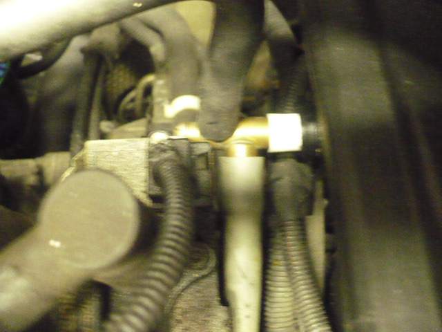

Tkže kdyz to zaslepím a vyndám ten ventilek nb ho vymlátím tak to bude ok? A to TPS se tvaří normalně i na diag. Až pojedu někde dál dám si to do grafu ale nemyslím si že je ko.

Příspěvek od petulak » 08.12.2014 19:43
zaslepit "díru" od hadice pod klapkou, hadici vyved jinam.
ta šedá, je od " ventilku-není tam"-ventilek.
hoření-černá= z ventildeklu.
