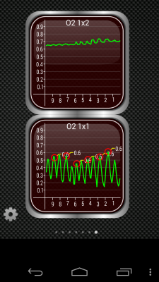

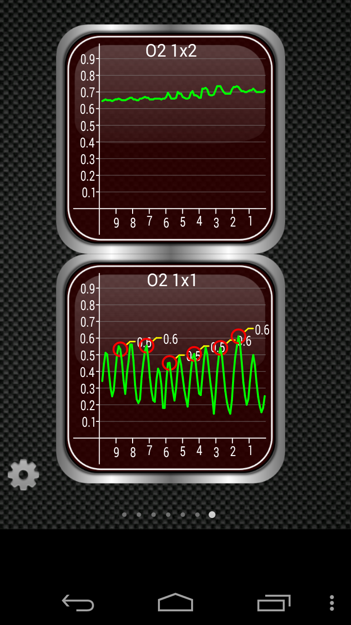

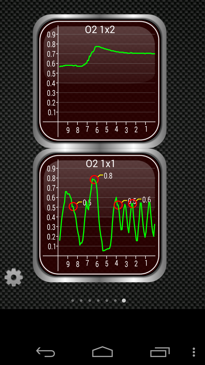

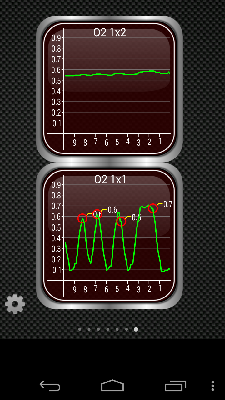

Tak jsem prez ELM327 a Torque zkusil udelat nejake mereni za jizdy. Jedine co to nacita jsou dve hodnoty o2 voltage bank 1 sensor 1 a 2. Poradite nekdo co by to mohlo byt? Je problem s 1.lambdou? Nebo naopak s druhou protoze neosciluje?
Obr1:Jizda na 3 kolem cca 2400RPM
Obr2:Zahraty motor volnobeh
Obr3:Zahraty motor zvyseni otacek
Obr4:Po vypnuti motoru

Oba signály jsou podle mě docela v pořádku, druhá lambda nemá moc co "poskakovat", pokud č. 1 stíhá regulaci. Jen rozsah signálu L1 se mi zdá nízký, špičky jsou jen kolem 0.6 a to by mohl být právě ten problém - L1 má nízké napětí při bohaté směsi a to ŘJ po nějakých cyklech vyhodnotí "mimo rozsah" a uloží chybu. Chyba souvisí s emisemi a řízením směsi tj. rozsvítí se MIL.
Výstup z Torque je ovšem plus mínus autobus, chce to buď osciloskop nebo datový stream zaznamenávaný přímo v napětí tj. ve V.

Trochu neskoro, ale aj tak. Problem nerobi Torque, ale samotny ELM 327 ktory dokaze citat iba 10 PID za sekundu v rychlom rezime, co je zalostne malo na analyzu lambdy. Na tieto ucely naozaj treba osciloskop, alebo lepsiu diagnostiku, ktora dokaze citat viac PID za sekundu, aspon 30.
Ked ma clovek k dispozicii iba ELM, na lambdu sa ako tak da pouzit aj ten, no treba uobit nasledovne :
- zapnut rychly rezim
- vypnut rozsireny vypocet spotreby
- vytvorit si novy layout RealTime Data iba s 1 meranou velicinou
Za tychto okolnosti su data ako tak pouzitelne a da sa usudit, ci je lambda OK.
