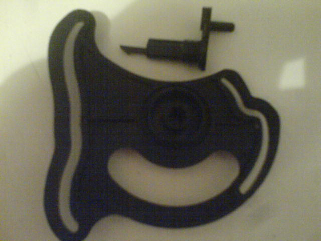

Re: Ovládání klapek ventilátoru
Měl jsem stejný problém,sehnal jsem si druhy lanovod,vymenil 2krat to slo nadherne a potom se to pretrhlo znova,no nervy jsem mel jak svina
na dalsi den sem sehnal dalsi lanko a chyba totiz byla jinde,ten plast ktery je na fotu už víše zmíněný,tam je problem,byly tam v nem vydřené drážky,vzal jsem to smirkem 3000 pod vodou a vyhladil jsem to,koupil bílou vazelínu ve spreji a celé to dal do kupy promazal co slo a světe div se,už je to cele ok

Dá sa tá plastová vec na foto niekde kúpiť? A aká je asi cena? Dík.

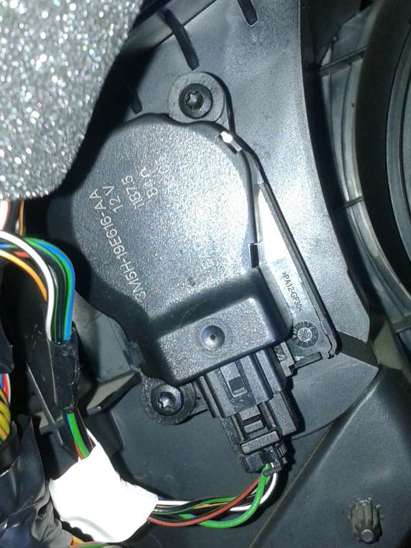

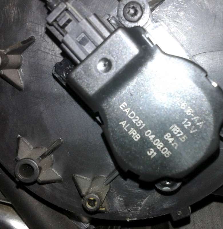

Zdravím všetkých.
Vedel by niekto poradiť kde nájdem klapku vzduchu k fukárom na palubovke na FoFoII dvojzónová klíma.Keď dám fúkať stredným na ksicht,tak ide len odspodu k nohám.
Ďakujem

No tak dnes som mal chvíľu času,tak som rozobral odkladaciu skrinku ,potom jej dvierka a našiel som tam nejaké pohony-vnútorný okruh,potom pohon ofuku čelného skla a pohon na nohy.Ten,ktorý mi nefachčí asi bude z druhej strany-zhodil som plast diagnost.konektoru,vytiahol rádio,vytiahol plasty okolo rýchl.páky a tam som skončil.
Na zhodenie plastu napravo od volantu zrejme bude treba najprv zhodiť celú stredovú konzolu aj s ručnou brzdou.Potom sa k tomu motorčeku-dúfam- dostanem
