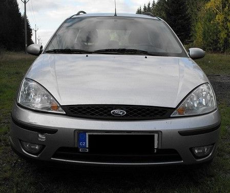

Zdravím,
uvažuju o předělávce mého předfaceliftového Focuse na po FL vzhled. (Líbí se mi víc, nechci řešit koupi nového auta...).
(Pro jistotu přikládám obrázky, pokračování dole.)
Nabízí se dvě otázky:
1) Jde to 'papírově'? Tj např: Co na to pojišťovna? Projde to STK? Registr vozidel?
2) Jde to technicky? (Trochu problém to možná bude, ale šikovný mechanik by to přepokládám mohl zvládnout.)
Jednalo by se předpokládám o toto:
- výměna zadního nárazníku
- výměna předního nárazníku
- výměna a zapojení předných světlometů (včetně naklápěcích motorku?)
- výměna mřížky chladiče
- zapojení předních mlhovek
Asi nejvetší problém bych viděl v elektroinstalaci a zapojení mlhovek - předpokládám že by bylo potřeba vyměnit i vypinač světěl (na aktuálním autě mlhovky nejsou).
Je tedy taková přestavba proveditelná? Je tu někdo kdo ji dělal?
Případně víte o šikovném mechanikovi který by to zvládl? (Jižní morava - Brno, Hustopeče, Břeclav a okolí...).
Díky

Na tom neni nic ''nelegalniho'', takze papirove jses absolutne v pohode. poFL ma akorat jinou elektriku, takze je potreba krapet zbastlit blinkry ve svetlech... Ale na to uz je tu kopa navodu. Ostatni veci jsou plus minus plug and play

Tu mas popis vymeny:
http://www.ford-focus.cz/forum/viewtopi ... 79#p872379
Ano, kable a konektory su ine. Ja som naraznik nemenil. Ak budes menit naraznik a teda aj mriezky, treba vymenit aj plasty po bokoch chladica, tie za mriezkami, ktore smeruju vzduch na chladic. Su ine.
