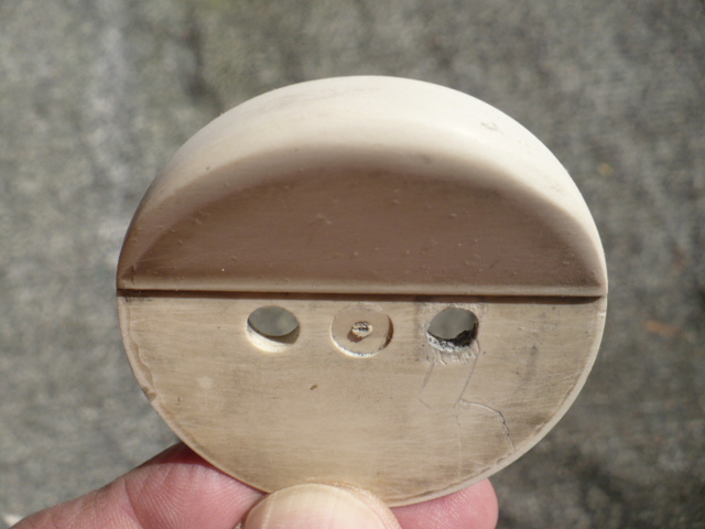

Pustitl jsem se včera také do čištění škrtící klapky a rovnou jsem s tím vyčistil i volnoběžný ventil a vyměnil čidlo polohy šk. klapky, které jsem měl lehce naprasklé ač nevím čím se to mohlo stát, ale nejspíš od nehody nebo od nějakého šikovného kutila... Nicméně jsem sehnal velmi zachovalé z mladšího auta co bylo na ND.
Volnoběžný ventil jsem už nedávno čistil, ale nebylo to na 100%, použil jsem tech. benzin a štěteček.
Pro tentokrát jsem se vybavil lépe a to tak, že jsem koupil čisticí přípravek od DenBraven na čištění karburátorů, ventilů a škrtících klapek. Měli to v Kelly za bratru asi 130,- Kč
Do čištění mě donutilo několik, mě nepříjemných skutečností. Za prvé to byl nepravidelný volnoběh, který měl tendenci kolísat mezi 690-760ot. min., což bylo na minimu moc málo a auto se třáslo jak Avie, i to kolísání nebylo moc příjemné, pak zátah z nízkých ot. nebyl moc přesvědčivý (jelo to dobře, leč něco tomu chybělo) a padání ot. také žádná hitparáda. Ještě bylo v celku nepříjemné to, že když jsem rychle sešlápl plyn, tak auto krátce škublo a podobně když jsem ho pod otáčkami zas rychle pustil.
Klapku jsem vcelku bez problému demontoval (děkuji za návod zde) a vyndal z vozu. Čistění jsem provedl hned několikrát. Po obvovu nebylo nic, žádná těsnicí hmota apod. Ale i tak po důkladném čištění klapka těsní až překvapivě dobře - nastříkal jsem do ní čistidlo a těsnila. Nějaká propustnost tam byla, ale jen opravdu minimální. Po čištění jsem lehce olejem promázl "panty" klapky na obou jejích stranách a namázl jsem také gumové kolečko, za které je uchyceno táhlo plynu. Klapka šla krásně hladce, nikde nezadrhává a je čistá jak z fabriky
Jen mě zarazilo, že je plastová a jedna strana je lehce zkosená ve směru ven od motoru, co jsem měl auta tak vždy byla kovová a rovná.
Ventil jsem také vyčistil a lehkými pohyby při naplněném ventilu čistidlem se celý pěkně pročistil vč dosedacích ploch. Pak jsem pročistil díry na ventil na motoru a přívod od klapky a vše zas namontoval zpět. Pak už jsem jen namontoval "nové" čidlo polohy škrtící klapky.
Měl jsem celou dobu odpojenou baterii, minus pól (i přes noc - až dnes jsem to dával zpět). Po odpojení baterie jsem stisknutím brzdového pedálu "dovybil" soustavu a po zapojení baterie jsem nechal 30s zapnute zapalování (skříňku a rozsv. kontrolky) a několikrát prošlápl plynová pedál na doraz. Po nastartování jsem nechal motor na volnoběh ohřát na provozní teplotu a po zahřátí několikrát protáhl k omezovači.
Musím uznat, že celá tato akce měla na motor velmi pozitivní vliv. Cukání je pryč, volnoběh se daleko lépe řídí ve všech provozních režimech. A hlavně auto jde krásně za plynem a otáčky i pěkně rychle klesají. Asi by to výhledově sneslo ventil nový a i hadičky s T kusem a ventilkem odvětrávání klikové skříně by stálo za to vyměnit, ale to až časem (po zimě asi).
Jediný neduh je ještě slabě vibrující auto na volnoběh, ale to už se vyřeší velmi špatným spodním silentblokem co je zespodu nad nápravnicí.
V podstatě jsem nastudoval tady na fóru, několik témat a veškeré informace aplikoval na klapku a ventil a ono to světe div se mělo úspěch.
Snad se někomu bude hodit a děkuji ostatním za zkušenosti z praxe a bádání

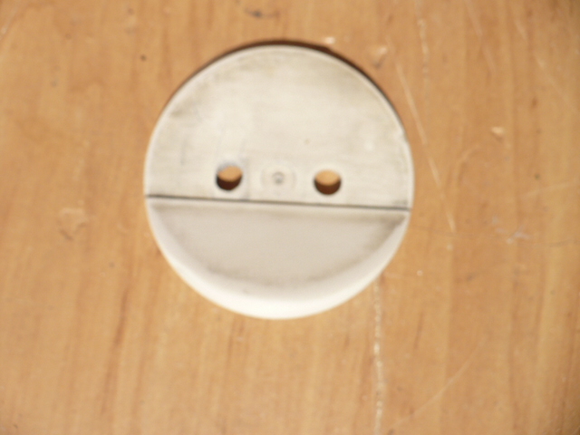

Klapka, se dá upravit, i takto, lepší odezva z volnoběhu:hlavně se nesmí zbrousit spodní hrana,která těsní.
