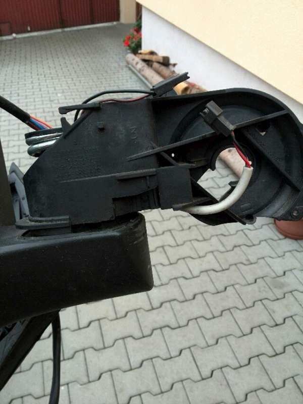

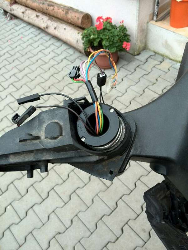

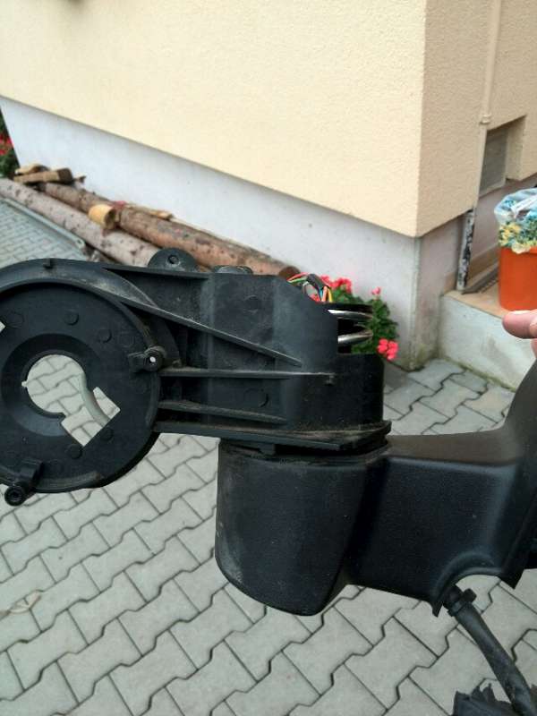

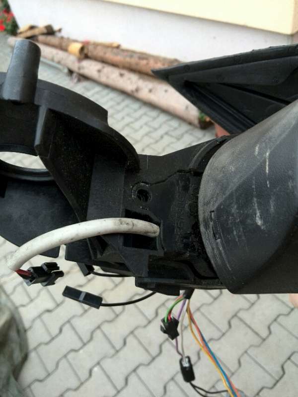

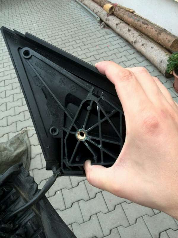

Tak stejne rozeber to druhe. prohod kabel, sloz to a dej motorek pro zrcatko z pametoveho.
- spen
- Příspěvky: 520
- Registrován: 12.09.2013 11:31
Re: Špatné sklápění zrcátka
Spxxxx: super. Prehodil jsem kabely a pak to "naklapeci" drzacek skla a funguje to na 100%. Diky, diky moc!
