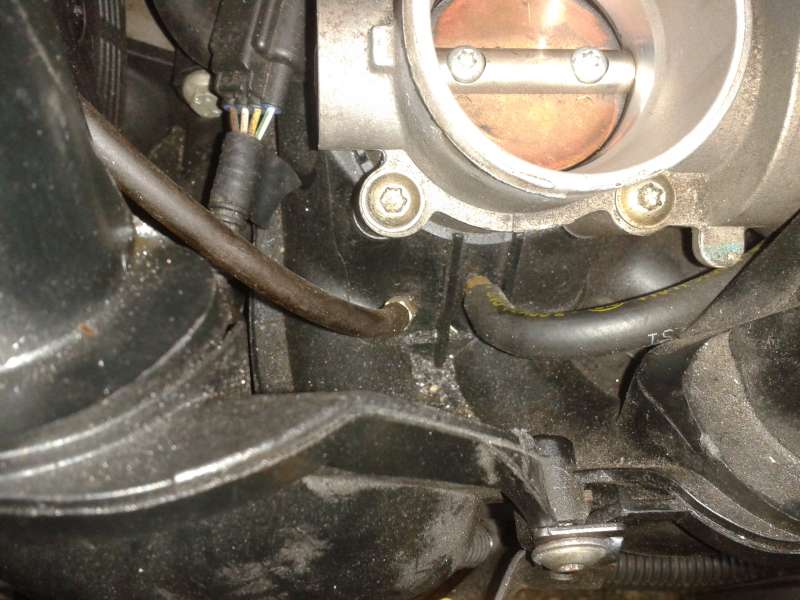

Příspěvek od Marthas85 » 01.09.2014 11:00
zítra jdu na diagnostiku, tak uvidím jestli něco najdou
klapku vymontuju jak? oddělám ty 4 šrouby?

Re: olej v sani
Příspěvek od V12 » 02.09.2014 06:44
Napada ma jedine - kruzky v kybli, strata kompresie, motor tlaci do kartra tak zurivo, ze cez odvetranie strhava olej az do sania. Na toto diagnostika nepride, chce to skor zmerat kompresne tlaky.

Příspěvek od Marthas85 » 02.09.2014 10:45
jo tak to jsem se před chvílí taky dozvěděl od mechanika:(

Re: olej v sani
Příspěvek od Marthas85 » 04.09.2014 08:24
auto je české, plyn byl namontován v roce 2012, ale zase mi bylo řečeno od jiných, že kdyby to byly kroužky tak by auto čmoudilo, tak nevím

Příspěvek od viduka55 » 04.09.2014 09:20
Zmerit kompresy pak budem chytrejsi...jestli jsou to krouzky
