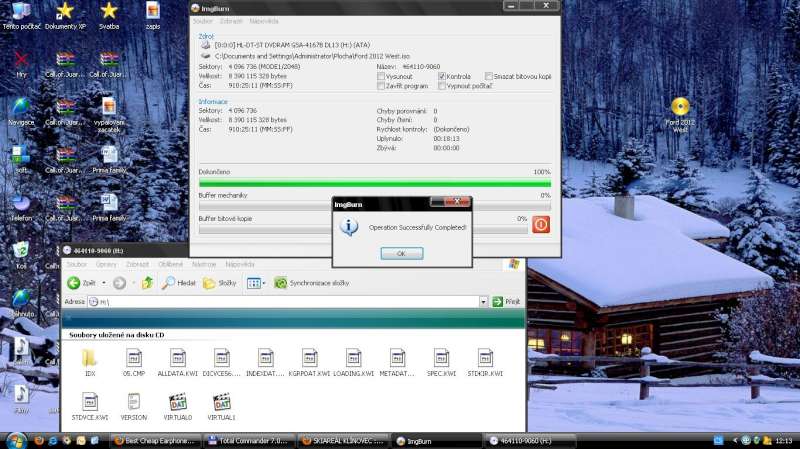

Takže,nedřív jsem stáhnul soubory(9+crc).Ty jsem v commanderu sloučil a z nich jsem dostal soubor v raru.Po rozbalení jsem měl Ford 2012 West.iso...To jsem v prvním kole pálil přes poweriso a teď přes ten zmíněný IMGburn.Médium je verbatim DVD-R DL 4x.V tom IMGburn jsem pálil rychlostí 1x.Postup je na screenech.Myslím,že jsem to provedl správně,ne?

Takže já se s tím dneska od rána taky páral, nainstaloval jsem si tu milou připomínku časů Windows3.11, tedy Total Commander, sloučil to tam, rozbalil to tam, vypálil to Nerem 7 na -DL 8x Verbatim rychlostí 2x, dokonce jsem povolal do služby starý PC s WinXP a vypalovačkou LG, ve kterém jsem dělal před lety mapy co mám v autě teď. Denso tím pohrdne, prý to není disk a mapama, staré mapy tam jedou. Takže vánoční dárek se bohužel nezdařil ...
